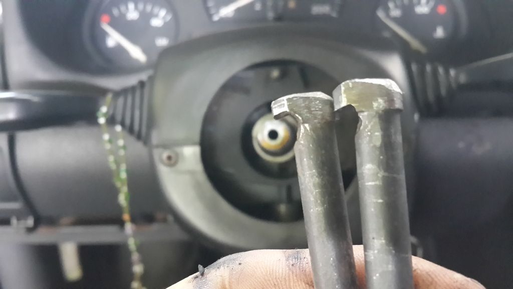

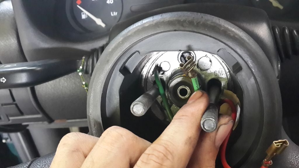

Tal cual como dice el título y sin tanta vuelta, para sacar el volante sin riesgos de dañar algo, el primer paso es sacar la tapa plástica con el símbolo de la corneta y despegar los dos terminales eléctricos, una vez hecho esto, se debe enderezar la punta de una arandela que tiene la tuerca de el eje de dirección, para este procedimiento se usa un destornillador plano y un martillo, con pequeños y leves golpes se endereza.
Procedido esto se afloja la tuerca central usando una llave de cruz y sosteniendo el volante para que no gire completo, para ello se debería tener colocada la llave de encendido para que no se tranque el volante. Una sacada la tuerca y en vista que en el 90% de los casos el volante se pega por el resorte que incorpora el eje de dirección se procede de la siguiente forma

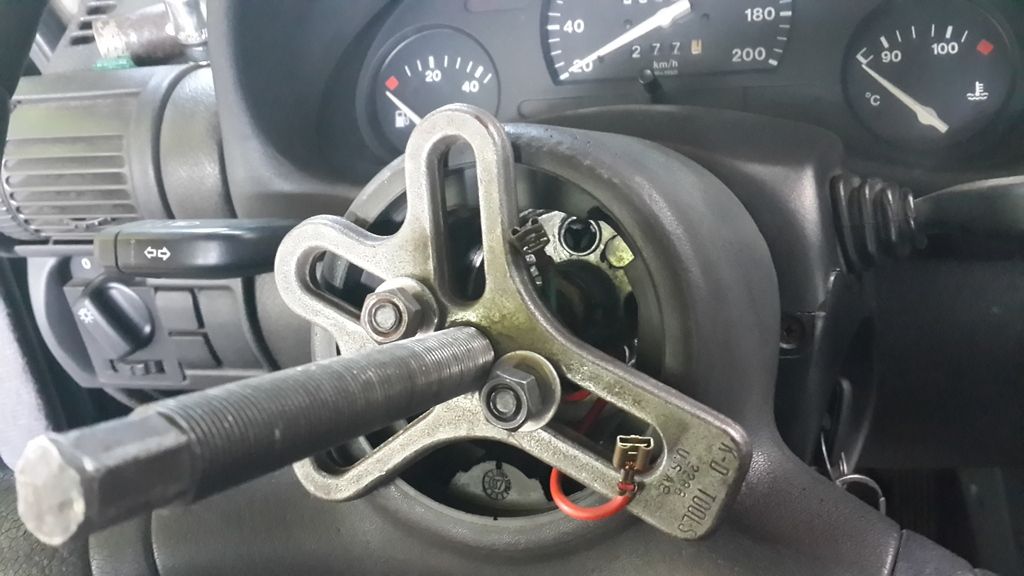

Se debe contar con un extractor para volantes, extractor pata de gallina le dicen
Extractor Mecanico Pata E Gallina De 13 Pzas Polea Rolineras - Bs. 18.000,00 en MercadoLibre

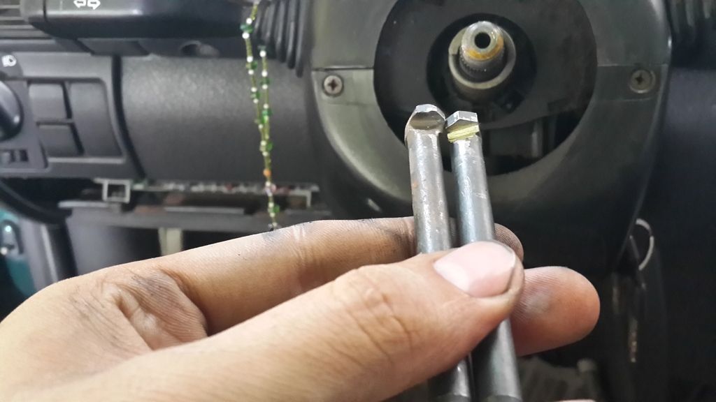

Se deben sacrificar dos tornillos de cerca de diez centímetros de largo, rosca 8mm o 5/16" y a las cabezas se les da la siguiente forma usando un esmeril
Se colocan los tornillos en dos ranuras que tiene el cuerpo del volante y la forma de gancho que se les dio a los tornillos se debe apuntar hacia la tuerca del volante para que "enganche" al meterle presión con el extractor.
Se cuadra el extractor con los dos tornillos
Se aprietan los tornillos contra el extractor y se procede a dar presión con el mismo, se escuchará un golpe cuando el volante libere. Hay algunos volantes mas fáciles de sacar que otros, al armar solo colocar todo a la inversa y apretar. Este procedimiento aplica para todos los volantes de los corsas b del 96 al 2006 y a los chevy c2 del 2007 al 2009 siempre que no sean volantes que incorporen bolsas de aire. Nunca se les ocurra la brillante idea de darle golpes al eje del volante. Una observacion importante es que el extractor debe hacer presión en el eje de dirección CON la tuerca presentada, si le hacen presión al eje solo le volarán la rosca. Algo adicional, es buena idea sacar el fusible #1 para que la corneta no se accione si los terminales por error se tocaran al utilizar el extractor.
Una última cosa es que es mucho mas fácil escribirlo que hacerlo.
