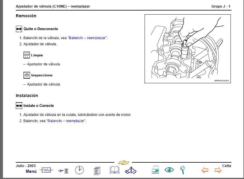

Cualquiera de los componentes del sistema de punterías se puede cambiar sin tener que sacar el portalevas y correr el riesgo que la cámara se mueva y la empacadura quede fugando compresión, para esto se debe scar el tapa valvulas, las bujías y fabricar una herramienta que presione el resorte de la válvula y libere todo el conjunto, les ilustro como debe ser la herramienta con fotos sacadas de club corsa argentina:

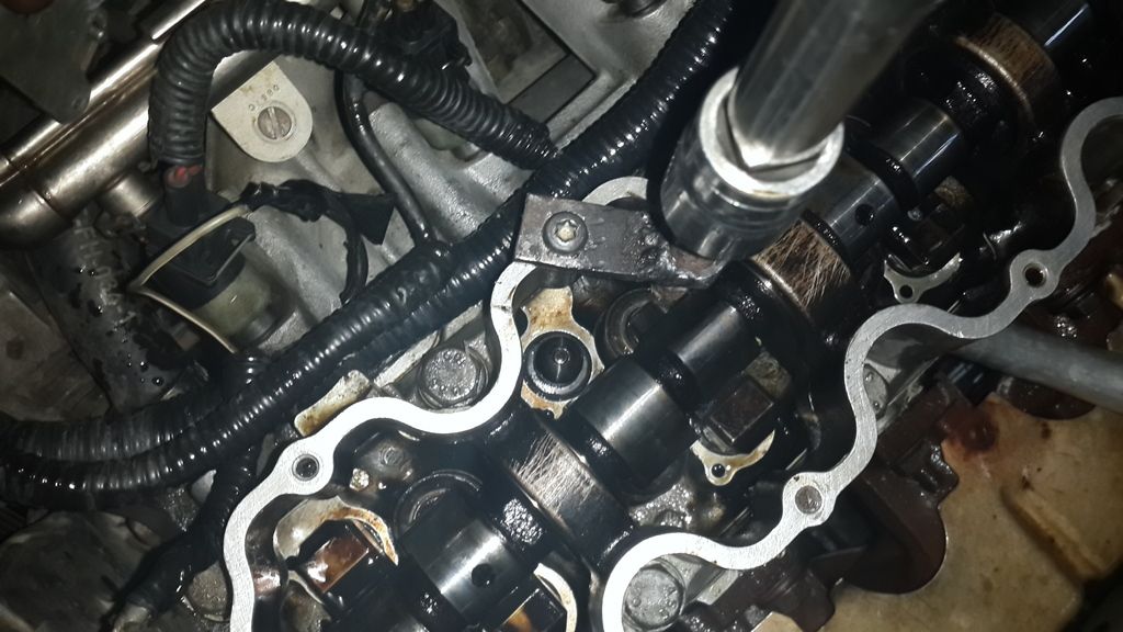

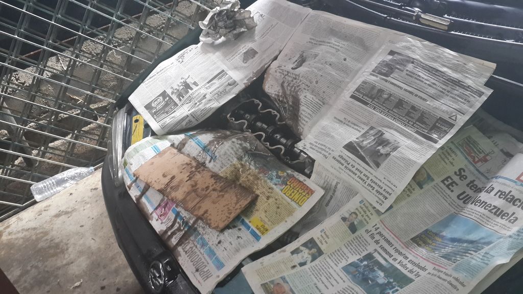

Por otra parte, acá pueden ver la que hice yo trabajando, la fabriqué con un pedazo de barra roscada de media pulgada de diametro por aproximadamente 3 pulgadas de largo (Creo que somos el único país donde aún no usamos barras roscadas del sistema métrico por cierto), dos tuercas y usé uno de los tornillos del mismo tapa válvulas para fijarla

Las ventajas que tiene este procedimiento es que no tienen que tocar ni refrigerante, ni aceite, ni correa de tiempos ni su tapa, ni correr el riesgo de despegar la cámara ni sacar ramal ni nada!! solo con sacar el tapa válvulas y la bujía del cilindro que se trabajará se tiene, pueden cambiar taquetes, lochas, martillos e incluso el mismo arbol de levas si desarman la correa de tiempos, lo hice en un 1400 por lo que certifico que pueden trabajar en motores de interferencia TENIENDO SUMO CUIDADO QUE AL MOMENTO DE PRESIONAR LA VÁLVULA EL PISTÓN NO ESTÉ EN PUNTO MUERTO SUPERIOR
LO MALO, es un trabajo de sumo cuidado y paciencia porque por un lado están muy cerca los orificios por donde baja el aceite y si llega a caerse una locha por allí bueno se armó la gorda y por el otro hay que tener una habilidad mal parida para manejar los componentes con el poco espacio que hay...
